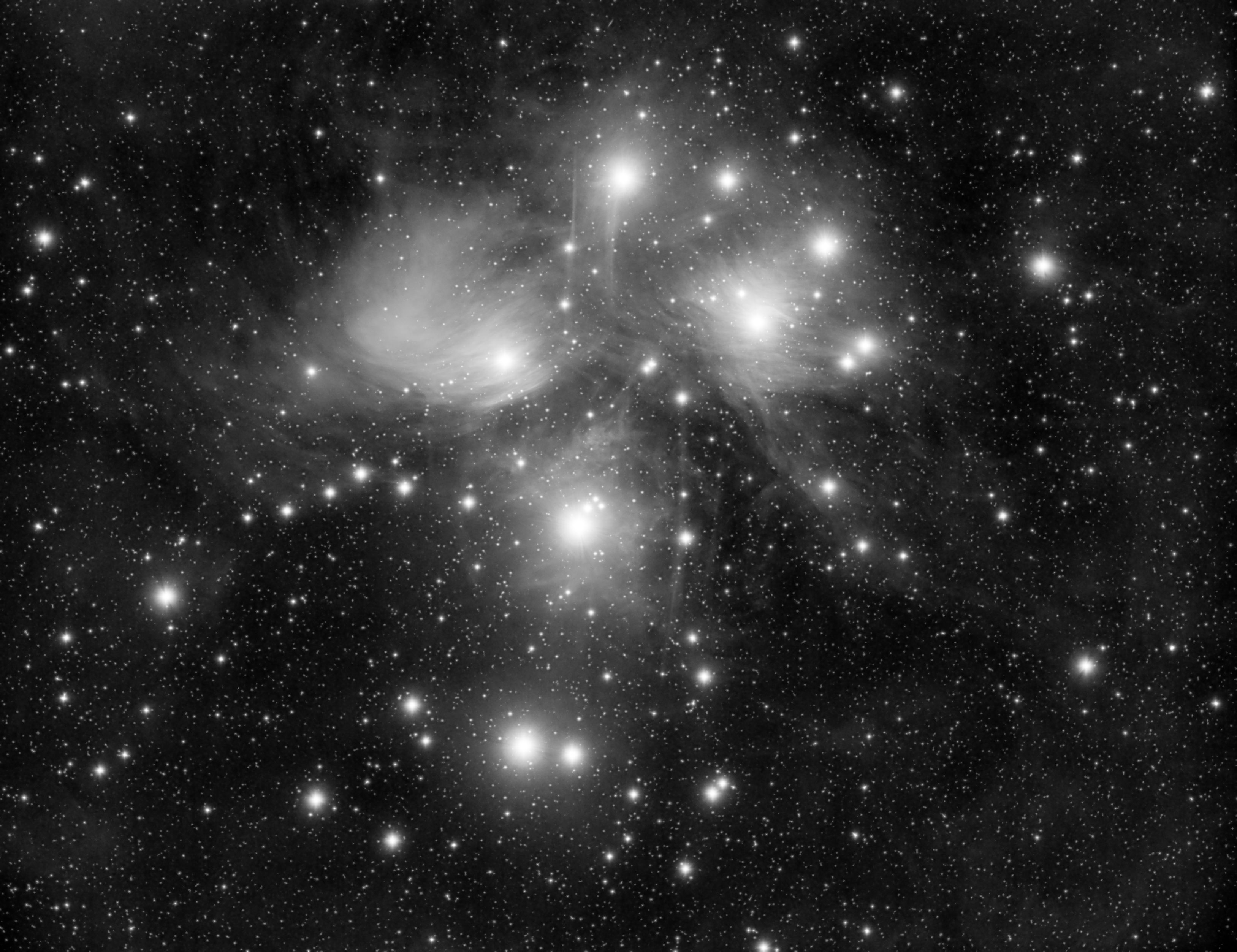

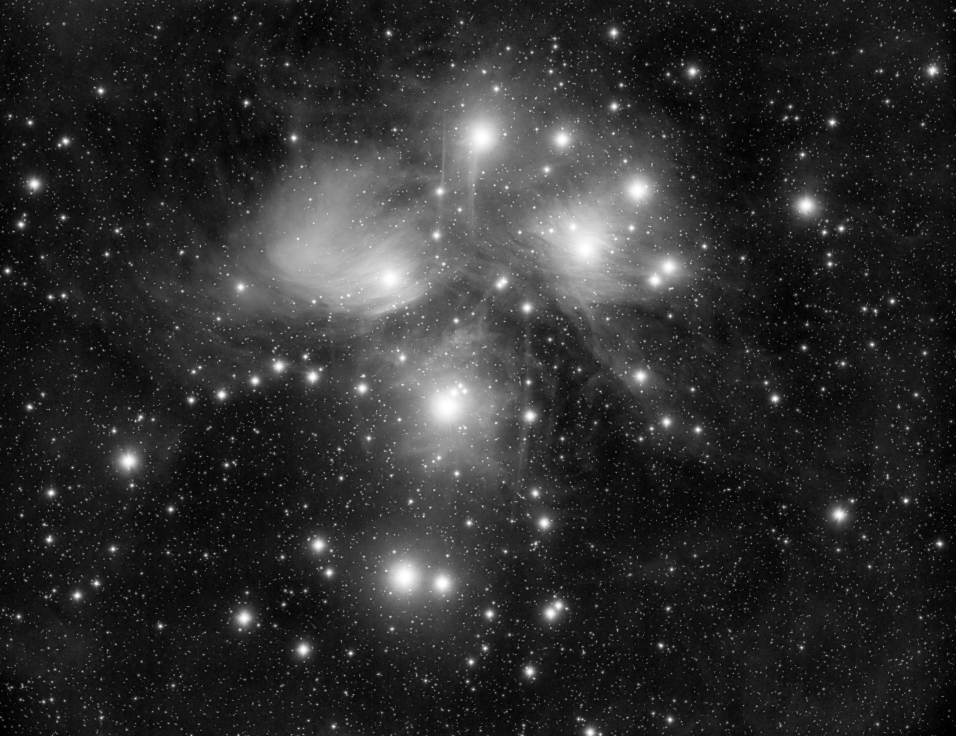

Voici mon traiment pour cette magnifique image de M45 (merci Georges !!!)
Traitement en Luminance (merci Baptiste pour tous tes conseils !!)

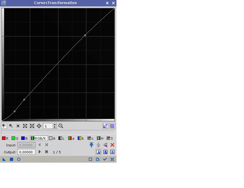

Cf captures d'écran des process utilisés

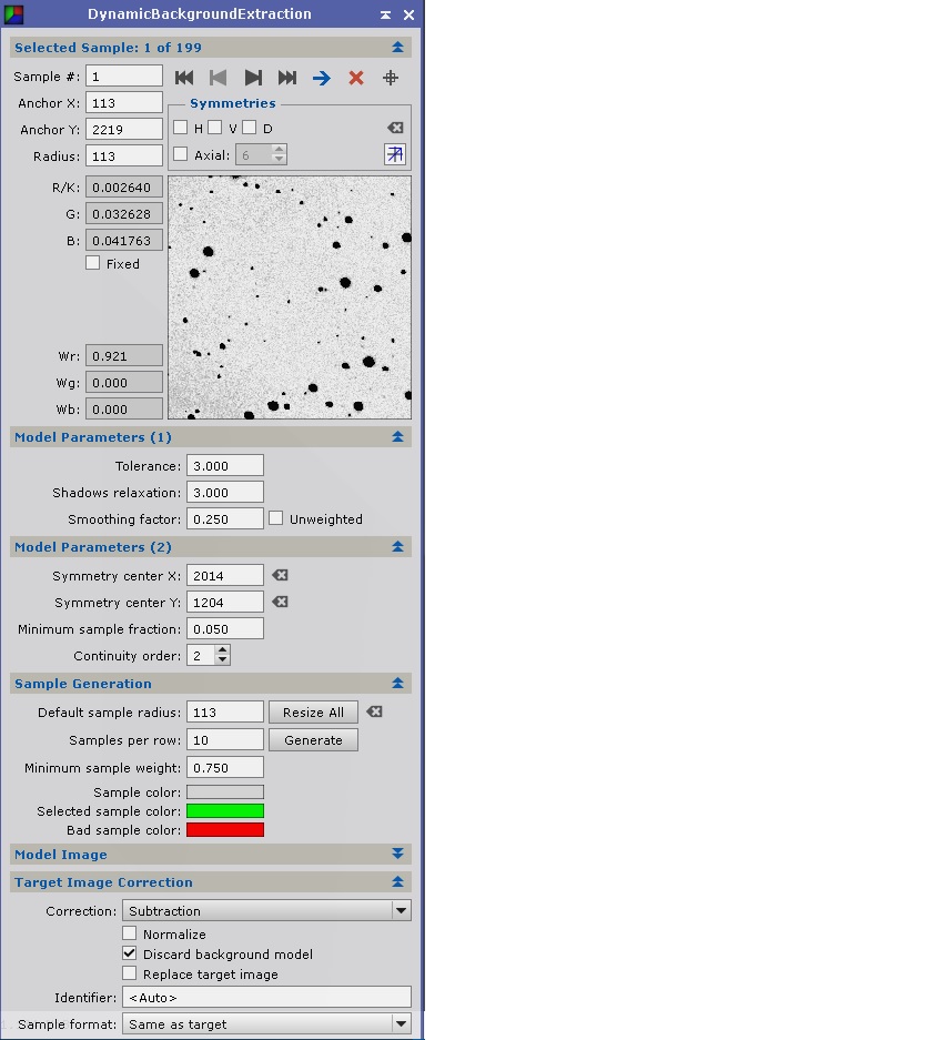

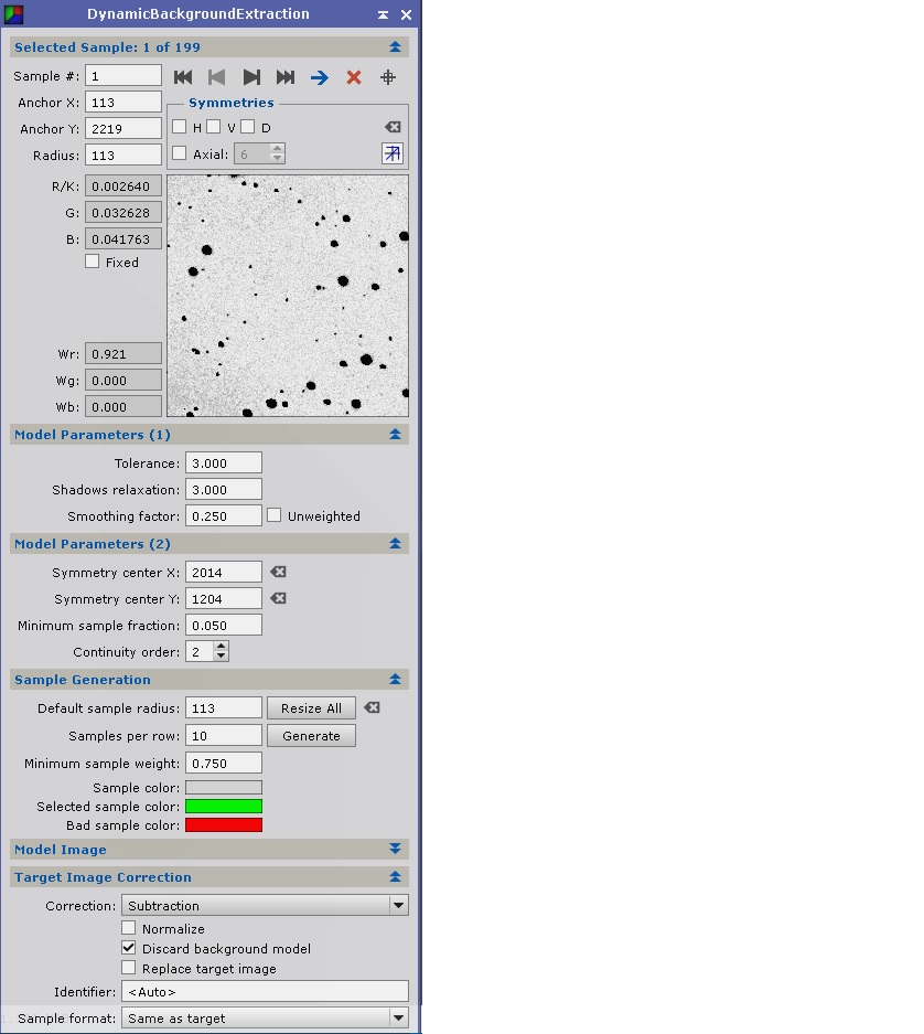

- DBE,

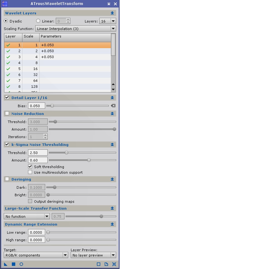

- Reduction du fond de bruit,

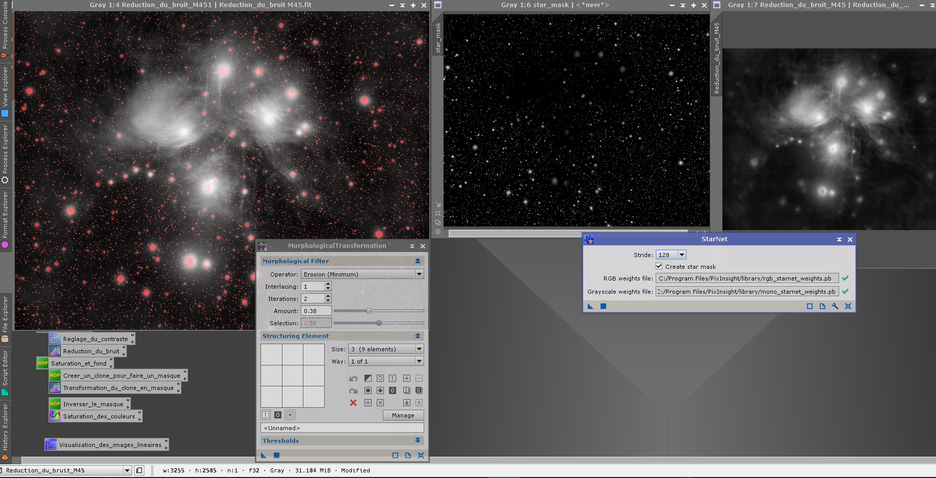

- Passage en mode non linéaire avec Starnet (Stride 128),

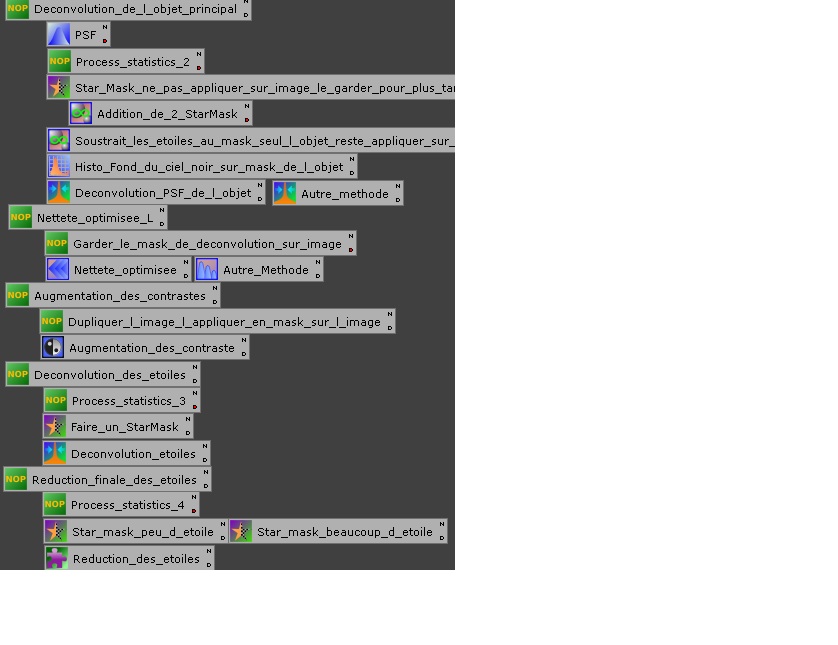

- Déconvolution des étoiles (capture d'écran vue des process),

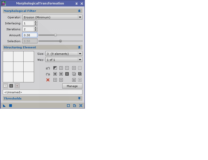

- Légère réduction des étoiles (0,38),

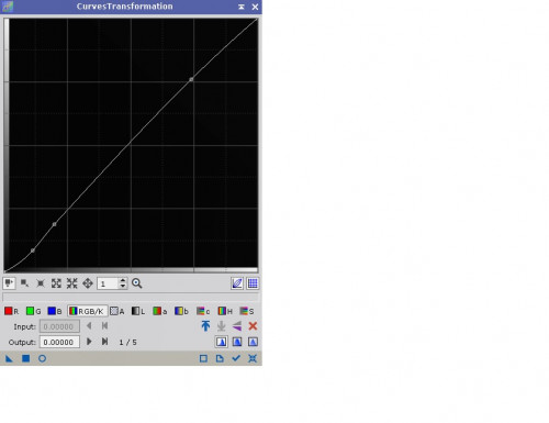

- Infime augmentation du contraste,

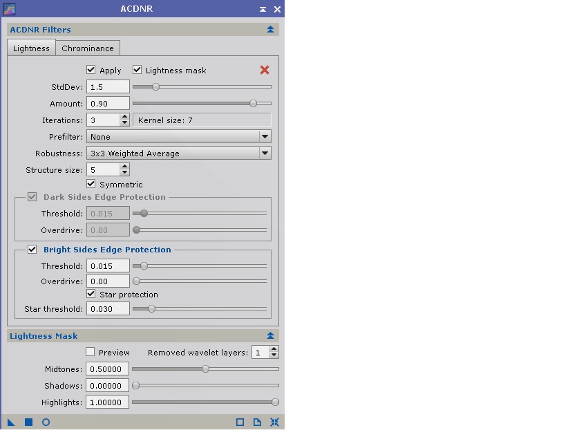

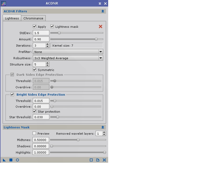

- Réduction du fond de bruit (ACDNR),
- Reduction finale des étoiles avec Starnet en masque inversé.
- Enregistrement image finale
