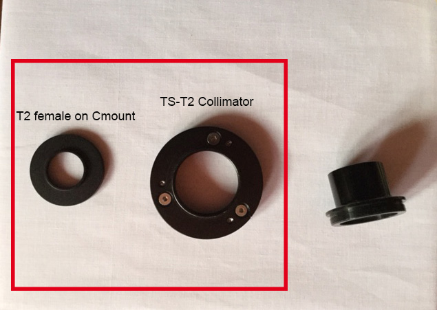

Cette bague permet d'agir sur le Tilt du chemin optique par réglage de l'inclinaison de la caméra, dans mon cas c'est pour éliminer les franges en imagerie Solaire, (a été très efficace).
Les deux bagues encadrées on été achetées chez Telescope Service
La première bague à gauche, permet de passer du format Cmount ( en sortie de Basler) à un coulant T2 femelle ( Coût catalogue 59 Euros ,53 avec remise Club chez TS)
la seconde permet le réglage du Tilt, elle est au format T2 (T2 mâle pour le montage sur l'adaptateur Cmount ,
et T2 femelle pour connexion vers le téléscope, dans mon cas adaptateur T2 vers coulant 31.75. ( Coût catalogue 22.5 Euros , 20 Euros avec remise)

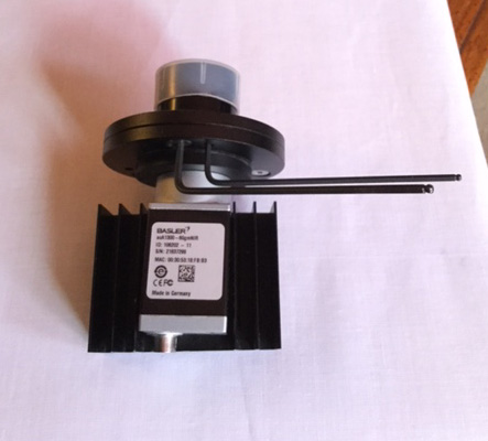

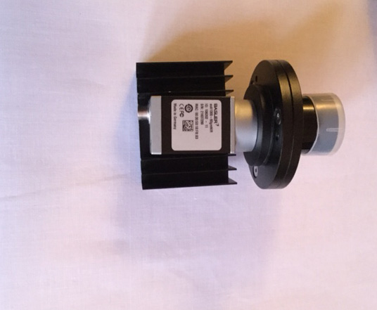

Voici le montage de l'ensemble sur ma caméra planétaire Basler:
Les réglages du "tilt" se font grâce à deux clé Alen ( non fournies)
