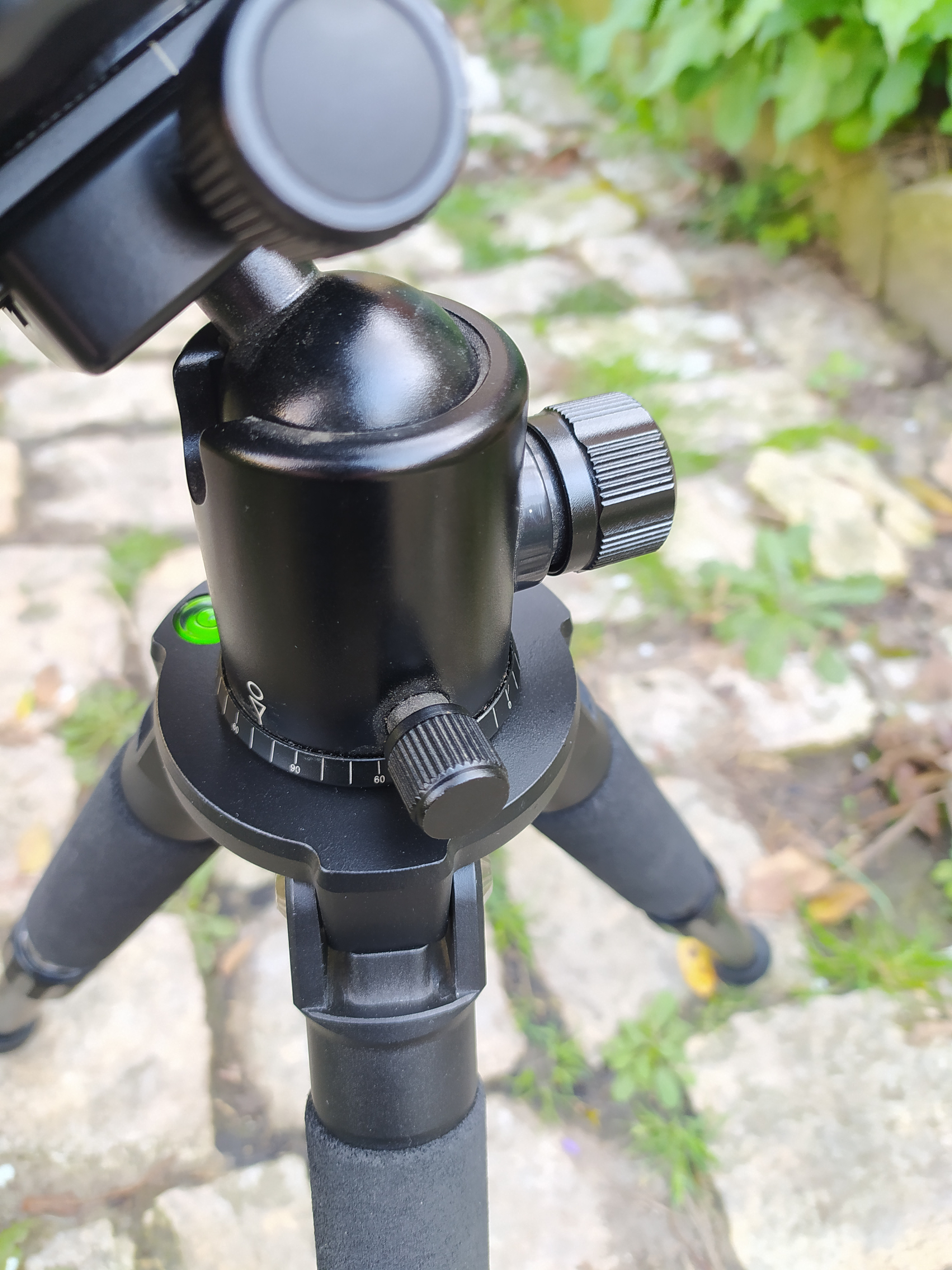

- il faut un dispositif mécanique réglable 2 axes pour modifier l'axe azimutal (vertical en mode normal) pour le diriger vers le Pôle. Dans mon cas j'ai utilisé une rotule photo que je possédais déjà, placée entre le trépied du Seestar et le Seestar lui-même (photo ci-jointe)
- étant à latitude 49°, j'ai incliné le Seestar de 41° par rapport à la verticale en utilisant l'accéléromètre interne du Seestar, ce qui peut se faire en plein jour
- en début de nuit j'utilise l'appli pour la passer en mode équatorial et vérifier la mise en station, ce qui prend quelques minutes le Seestar prend quelques images et indique la correction d''angle à faire pour avoir la bonne MES, le but est d'arriver à avoir la MES correcte à 1° près ou mieux. Comme l'inclinaison était déjà quasi correcte grâce à la manip faite en plein jour, il fallait juste ajuster l'azimut de la rotule photo
